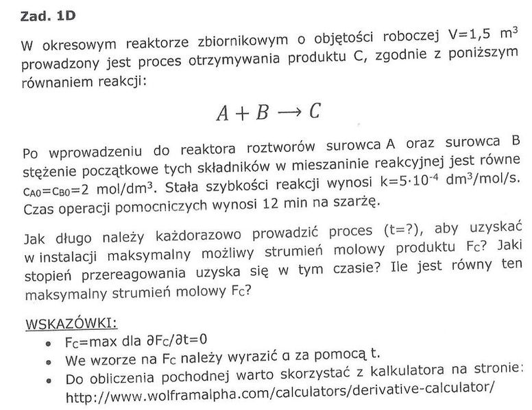

Hej, dostałem takie zadanie, niestety nie potrafię obliczyć stopnia przereagowania. Może czegoś nie widzę?
Zadanie:
W okresowym reaktorze zbiornikowym o objętości roboczej V=1500 dm3 prowadzony jest proces otrzymywania produktu C, zgodnie z poniższym równaniem reakcji:
A + B -> C
Po wprowadzeniu do reaktora roztworów surowca A oraz surowca B stężenie początkowe składników w mieszaninie jest równe CA0=CB0=2 mol/dm3. Stała szybkosci reakcji wynosi k=5*10^-4 dm3/mol*s. Czas operacji pomocniczych wynosi 12 min na szarżę.
Jak długo należy każdorazowo prowadzić proces (t=?) aby uzyskać w instalacji maksymalny możliwy strumień molowy produktu Fc? Jaki stopien przereagowania uzyska się w tym czasie? ile jest równy ten maskymalny strumien molowy Fc?
WSKAZÓWKI Fc=max dla pochodnej Fc/t =0
We wzorze na fc należy wyrazić a za pomocą t
Do obliczenia pochodnej warto skorzystac z kalkulatora:
http://www.wolframalpha.com/calculators ... alculator/
zadanie 001.jpg [ 94.54 KiB | Przeglądane 2545 razy ]
