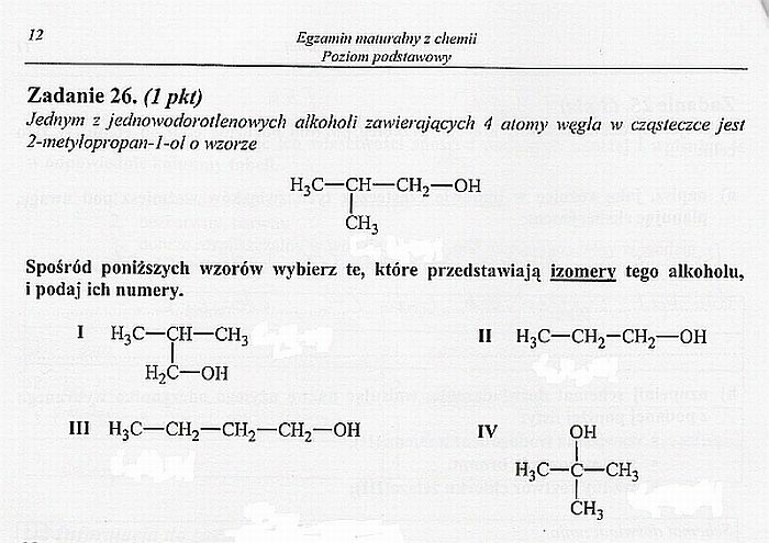

Pytanie banalne, ale chce się upewnić. Odpowiedziami są ppkt. III i IV. Ale czy przypadkiem I też nie będzie? I tu pojawia się pytanie. Po "wyprostowaniu" łańcucha otrzymujemy dokładnie taki sam wzór strukturalny jak podany w zadaniu, więc nie liczy się go do odpowiedzi, prawda? ;)
Za dużo dziś myślałem i zgłupiałem chwilowo... :?
Zadanie 001.jpg [ 63.87 KiB | Przeglądane 18679 razy ]
23 lis 2009, o 22:34
Posty: 983
Lokalizacja: Bobrosławiec Śl.
Dokładnie - I jest tylko inaczej narysowanym 2-metylo-1-propanolem :)

Dzięki za rozwianie wątpliwości ;)
A matura podstawowa... :lol:

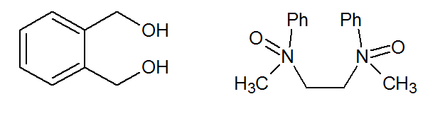

Jak poprawnie nazwać powyższe związki? Proszę o pomoc.
Bez tytułu.png [ 4.6 KiB | Przeglądane 17361 razy ]
1 wrz 2016, o 08:43
Dołączył(a): 6 sie 2016, o 02:32
Posty: 28
Post Re: Zbiorczy: Nazewnictwo
Proszę o scalenie.
1. 1,2-di(hydroksymetylo)benzen, tak?
2. Co do drugiego to nie jestem w stanie sobie wyobrazić jako co rozpatrywać ten związek. Mi nasuwa się na myśl tlenek 1,2-etylo-bis[metylo(fenylo)aminy], poprawnie?
2 wrz 2016, o 20:20
Posty: 284
Lokalizacja: Tiutiurlistan
Bardziej 1,2-bis(hydroksymetylo)benzen. Z drugim mam kłopot. Jako podstawa nazwy powinna być etylenodiamina... Chyba tlenek N,N'-bis(N-fenylo-N-metylo)etylenodiaminy? Hm.
