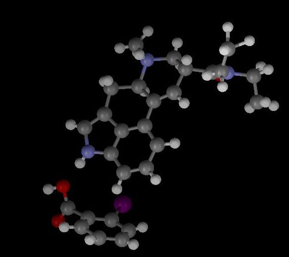

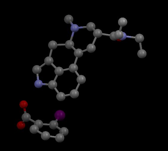

Mam pytanie które zadal mi Profesorek ... dlaczego gdy gdy znalazłem w bazie Krystalograficznej szukany zwiazek to jedna struktura zawierała Atomy wodoru a druga wyglądała tak samo ale atomów wodoru nie miała ?
dołączam strukture cząsteczki ( dietyloamid kwasu lizergowego )
Komentarz: z wodorami
1.jpg [ 20.21 KiB | Przeglądane 1223 razy ]
Komentarz: bez wodorów
2.jpg [ 14.5 KiB | Przeglądane 1229 razy ]

może to echo takiej koncepcji, że w organice (poziom podstawowy) rysując wzory strukturalne szkoda czasu na taśmowe rysowanie H H H H itd. bez końca.

Sprawa wygląda inaczej. W typowych pomiarach nie wyznacza się położenia atomów wodoru, tylko się je dodaje ręcznie. Dzieje się tak dlatego, że atomy wodoru dają bardzo słaby sygnał w X-rayu (tylko jeden elektron), przez co pomiar położenia H jest mocno niepewny.
