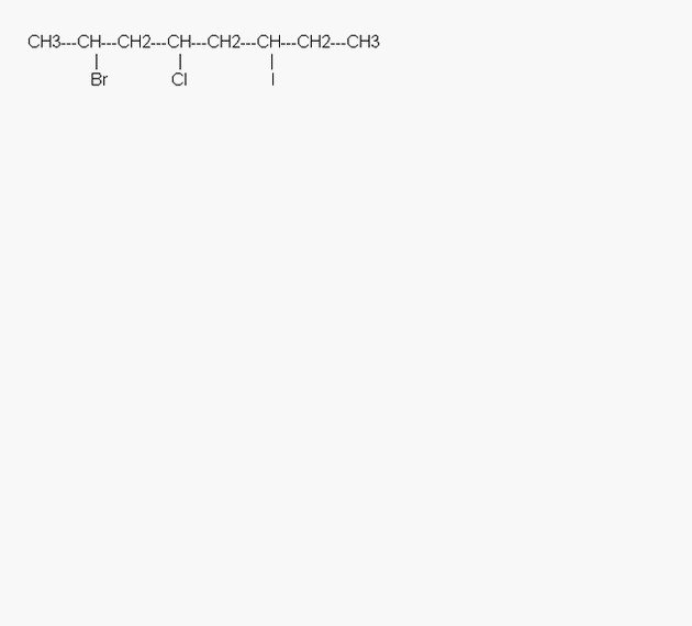

2)Podaj wzór strukturalny związku o nazwie 2-bromo-4-chloro-6-jodooktanu

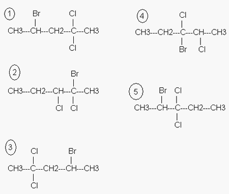

3)Napisz wzory 5 izomerów związku o wzorze sumarycznym C5H9BrCl2. Podaj ich nazwy systematyczne:
1- 2-bromo - 4,4-dichloropentan
2- 2-bromo - 2,3 -dichloropentan
3- 4-bromo - 2,2 - dichloropentan
4- 3-bromo, 2,3 -dichloropentan
5- 2-bromo 3,3 dichloropentan
Zadania pierwszego nie rozumie. W 2 i 3 proszę o sprawdzenie.

izomery
1: 4-bromo-2,2-dichloropentan
2:dobrze
3: taki sam związek jak 2, tylko narysowany w drugą stronę
4: dobrze
5: dobrze.
Możesz jeszcze porozgałęziać łańcuch, robiąc pochodne np. neopentanu(2,2-dimetylopropanu).
a to pierwsze zadanie chyba polega na tym, żeby nazwać te związki.
Tyle siana ode mnie
