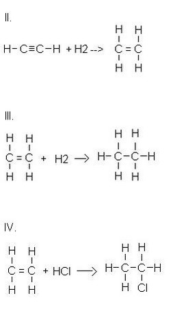

1.Mam takie zadanie. Troche nad nim siedziałam ale nie wiem czy rozumuję to dobrze.
Napisz równanie reakcji przedstawionych na schemacie(załącznik). Podaj nazwy związków: X, Y, Z oraz W.
Zrobiłam je tak (Załącznik 2):
Mógłby mi ktoś sprawdzić?

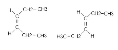

2.Tego wogóle nie rozumiem.
Ułóż systematyczne nazwy związków o wzorach półstrukturalnych(Załącznik 3):
Nie umiem tego bo nie było mnie na tych lekcjach, w podręczniku mam tylko dwa przykłady prostych.
3.I jeszcze jedno pytanie.
Czym się różnią izomery łańcuchowe od izomerów położenia? Jak je rozróżnić od siebie?

Ponawiam bo nie chce się wyświetlić drugi załącznik. Poprawiłam go, może teraz będzie dobry.
Komentarz: .
równianie2.jpg [ 14.81 KiB | Przeglądane 1887 razy ]

Zad 3: Związek po prawej to trans-2-heksen (nowe nazewnictwo: trans-heks-2-en ), a po lewej: cis-2-heksen. (cis-heks-2-en)Jest to przykład izomerii położenia (geometrycznej). Związek mający oba podstawniki (w tym przypadku grupy etylowe CH3-CH2) po tej samej stronie wiązania podwójnego to izomer cis, a ten który ma podstawniki "na skos" to izomer trans. Cyfra w nazwie określa położenie wiązania podwójnego.

Rozwiazanie tej sekwencji reakcji jest OK.
A do kolegi powyzej, wytlumaczenie oczywiscie dobre, ale lokant sie pomylil. Na moj gust to trojka powinna sie znalezc w nazwie ;)
10 maja 2008, o 23:57
Posty: 1087
O, przepraszam, to przez te juwenalia :D Oczywiscie wszedzie nie 2 a 3 ;)
