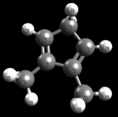

Mam problem: mam znaleźć jaki węglowodór przy utlenianiu KMnO4 w środowisku kwaśnym i podwyższonej temperaturze daje butanodion oraz kwas malonowy. Szukam na necie, w książkach, kombinuje i nic :/ czy ktoś byłby mi w stanie pomóc? bardzo proszę

Nauczyciel
Posty: 963
Reakcja ta powoduje rozszczepienie węglowodoru w miejscu wiązania podwójnego - powstają ketony albo kwasy karboksylowe. Problem sprowadza się do tego, że grupę >C=O w ketonie zamieniamy na C=, a grupę -CO2H w kwasie zamieniamy na -CH=. Łączymy fragmenty razem i mamy produkt.
Te produkty sugerują (jako najprostszy) 2,3-dimetylocyklopenta-1,3-dien. Co ciekawe, nie jest to jednoznaczna identyfikacja - węglowodór może składać się z innych kombinacji identycznych segmentów.
zrzut_ekranu-1.png [ 40.83 KiB | Przeglądane 1460 razy ]
