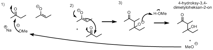

Chodzi Ci o 6) Podaj reakcje butanalu i 2-butanonu z metanolem i porównaj ich reaktywność.
czy 6) przedstaw wzór sumaryczny i grupowy oraz podaj nazwę kwasu karboksylowego składającego się z 4 atomów węgla
W zad, nazwijmy je 6.1 pewnie chodzi o to , że w środowisku zasadowym zajdzie krzyżowa reakcja Cannizarro i tu nie jestem pewien co powstanie, czy metanol i kwas n-masłowy w postaci soli (butanal + aldehyd), czy (na moje oko prędzej 1-butanol i kwas mrówkowy (a ściślej sól kwasu mrówkowego bo mamy środ. zasadowe). W przypadku 2-butanonu reakcja może pójść raczej tylko z metanolanem sodu (rys.1)
co się tyczy pytania 6.2 to chodzi o kwas n-masłowy i izomasłowy (C3H5COOH lub też C4H6O2)
rys2.gif [ 3.46 KiB | Przeglądane 5892 razy ]
