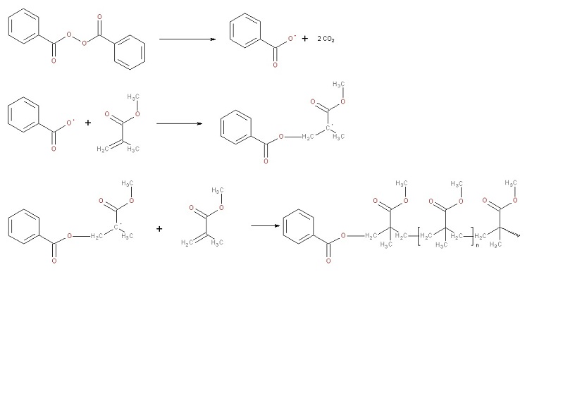

Witam,
mam prośbe o sprawdzenie reakcji polimeryzacji metakrylanu metylu w obecnosci nadtlenku benzoilu. Nie jest mocny w te klocki... :oops:
Jesli nie ten dzial to przepraszam i prosze o przeniesienie.
Pozdro,
titu
Komentarz: Mechanizm polimeryzacji MMA
mma.jpg [ 36.16 KiB | Przeglądane 1667 razy ]

Jest ok ;) Można się oczywiście pokusić o rozrysowanie też ubocznych, ale to w każdym skrypcie znajdziesz... Mała uwaga formalna - na końcu propagacji Ci się rodnik zgubił - zaznaczyć wypada, albo naskrobać i terminację łańcucha ;)

Faktycznie zjadłem rodnik. Dzięki za pomoc! :)
