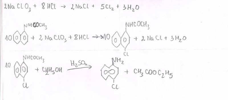

Mam przepis otrzymywania związku: 4-chloro-1-naftyloaminy ale nie wiem jak będzie wyglądać zapis reakcji.
N-acetylo-1-naftyloaminę rozpuszczono w lodowatym kwasie octowym, dodano HCl, i wodny roztwór NaClO3. Powstaje 4-chloro-1-acetamidonaftalen który ogrzewa się w etanolu z kwasem siarkowym by otrzymać 4-chloro-1-naftyloaminę. Jak przedstawić reakcje??

Oto schemat reakcji. Kwas octwy lodowaty to służy jako rozpuszczalnik wiazacy wodę powstałą przy reakcji ( woda by dokonywałą rozkłądu amidu), a z kolei akohol poduje rozkłąd chlororoamidu do aminy. i estru ( totez niech cie nie przerazi zapach rozpuszczalnika nitro :P
Komentarz: wybaczcie jakośc i skrygujcie wspólczynniki
