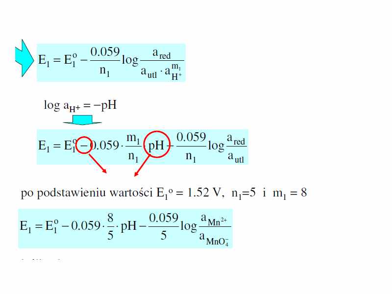

Próbowałam to podstawić i troszeczkę sie zgubiłam...chyba głównie przez postawienie tego dziwego Q :)
ppotrafię przekształcic wzór do postaci
E=E0-0,059/n*[ilosc h] *ph-0,059/n *log(red/utl)
przenosze wszystko na lewa strone ze zostaje mi
1,09-0,24+0,01789=-0,059 ph
i tu teraz ph wychodzi mi ujemne...licze w ten sposób bo boje sie operowac na takich duzych liczbach w wykładnikach i potegach, mam taki sposób u siebie w w slajdach... czy mógłbyć mi to na tym wytłumaczyć?

Tego twojego nie rozumiem. :)
To tajemnicze Q to jest po prostu iloraz reakcji, który liczy się tak samo jak stałą równowagi K, a Q^-1 to jest 1/Q.
