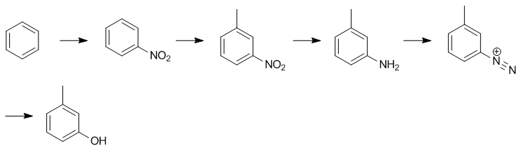

A jak już bym miał poradzić....
benzen -> nitrobenzen ---> Friedl-Crafts (o ile zajdzie, -NO2 dezaktywuje pierścień) do m-nitrotoluenu ---> potem redukcja do aminy (Sn + HCl), powstaje m-toluidyna ----> potem KNO2 + HCl w środowisku wodnym, powstaje nietrwała sól diazoniowa w której N2+ podstawione zostanie -OH
i tak oto mamy m-krezol
ObrazekObrazek

Lokalizacja: kraków olkusz
A czy mógł bym prosić o rysunki reakcji??
Można oczywiście wrzucić w jpeg-ach ;]
(jestem w IIgiej techn i nie robiłem jeszcze amin, etc...)
Z góry ogromne dzięki.

Opis masz u góry
krezol.png [ 4.61 KiB | Przeglądane 10249 razy ]

rajek:
potem redukcja do aminy (Sn + HCl) (Hcl bierze udział, a Sn jest reduktorem?)
potem KNO2 + HCl w środowisku wodnym (tu KNO2 bierze udział, a HCl jest reduktorem?)
powstaje nietrwała sól diazoniowa w której N2+ podstawione zostanie -OH (tego niezbyt ogólnie rozumiem, do tej soli mam wsadzić grupę -OH? Mógłby ktoś to zapisać??)
Wszystkie pytania umieściłem w cytacie ;)
I prosił bym o szybką pomoc, bo potrzebuje tego na jutro ;(

Sorka, że nie oodpowiedziałem wcześniej, byłem na konkursie w PW.
Sn + 2HCl -------> SnCl2 + H2
Wodór in statu nascendi redukuje związek nitrowy do aminy, a dodatkowo powstała cyna (II) która tez jest dobrym reduktorem, zredukuje to co zostało utleniając się do Sn(IV).
Co do drugiego... powstaje kwas azotowy (III) z którego następnie pod wpływem H+ powstaje kation nitrozoniowy (NO+) który zostaje zaatakowany przez aminę i prowadzi do powstania nitrozaminy. Następnie tlen z cząsteczki nitrozaminy zostaje sprotonowany, potem eliminacja wody i mamy coś takiego:
Coś takiego jest następnie atakowane przez wodę, tworząc N2, H+ oraz w tym przypadku fenol :)
Rajek
