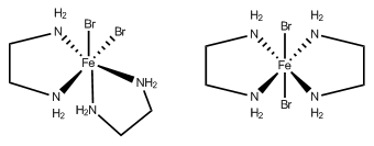

jak nazywa się cząstka kompleksowa [ Fe(en)2Br2]Cl i jaka jest liczba koordynacyjna jonu żelaza w tym kompleksie ?
[Fe(en)2Br2]Cl - chlorek dietylenodiaminodibromożelaza (III) i liczba koordynacyjna wynosi 6 ponieważ dietylenodiamina jest ligandem dwufunkcyjnym tak ? z góry dziękuję za sprawdzenie
I czy ten kompleks ma izomery geometryczne ? jak tak to jak wyglądają z góry dziękuję za pomoc.
16 wrz 2011, o 13:38
Posty: 428
Posiada dwa izomery: trans oraz cis (względem ligandów bromkowych).
kompleksy Fe.png [ 3.72 KiB | Przeglądane 3039 razy ]
