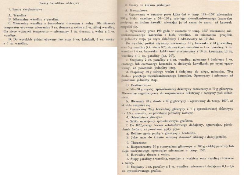

Mam jeszcze to(z preparatyki nieorganicznej J. Supniwskiego):
smary.JPG [ 67.92 KiB | Przeglądane 3720 razy ]
