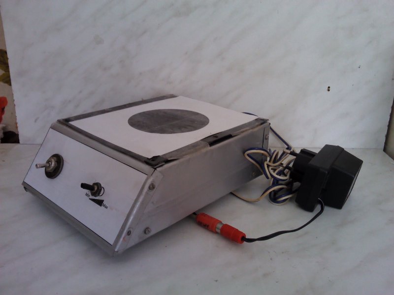

Dzięki wszystkim za pomoc. Wykonałem już moje mieszadło i działa prawie dobrze, tylko silniczek trochę jest za słaby. Przesyłam zdjęcia.

Łał. Szacun ^^
