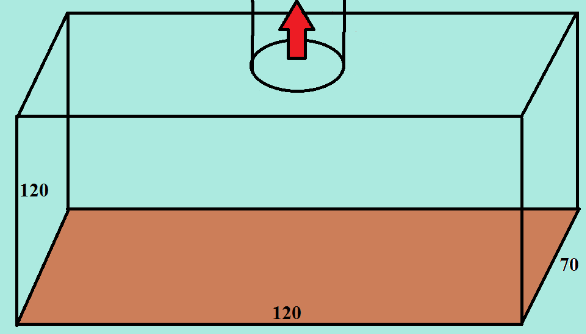

Witam, Ostatnio zauważyłem, że w moim labolatorium bardzo mocno czuć zapach odczynników i pomyślałem, że te wakacje zrobię sobie dygestorium. Zwracam się z kilkoma pytaniami do wszystkich chemików mających dygestoria/wyciągi, lub osób, które miały jakiś kontakt z tego typu sprzętem. Czy macie jakieś projekty dygestoriów/wyciągów ? Jak samemu coś takiego zrobić ? Ile to mniej więcej kosztuje ? Jakiego wentylatora użyć ? Jak mocnego ? Jak to wszystko razem połączyć, żeby działało :) ? Od razu mogę powiedzieć, że mój labek znajduje się na poddaszu. jakieś 5 metrów od miejsca, w którym chciałbym, żeby powstało dygestorium znajduje się kratka wentylacyjna. W załączniku przesyłam bardzo amatorski projekt. Myślałem, żeby podstawą było drewniane biurko, a resztę zrobić z Plexiglasu. Tylko jak zrobić, żeby się otwierało... Jakie macie pomysły ? Co o tym myślicie ? Z góry dzięki za pomoc :D
dygestorium 1.png [ 12.18 KiB | Przeglądane 6000 razy ]

Bierzesz deseczkę i robisz w niej rowek po całej długości lub szukasz gotowej prowadnicy o rowku grubości Twojego pleksiglasu.
Na dole najlepiej by było ułożyć kafelki, bo jak się coś wyleje to łatwiej sprzątnąć i sprawa łatwopalności.
Co do wentylatora to poszukaj starego wyciągu z kuchni. Ja u siebie mam go założonego i spisuje się nawet dobrze, ale wszystko zależy od tego co będziesz w nim robił, bo np na zapach jodu, chloru czy bromu żaden domowy wyciąg nie pomoże.
Jak coś jeszcze pomóc to pytaj śmiało, pomogę :)

Post Re: Dygestorium, wyciąg, jak to zrobić ?
Widział ktoś kiedyś wentylator od np.: Lanosa Deavo ? Jest na tyle duży, że jakby go obudować, to wyciąg wspaniały. sam planuję taki sobie zmajstrować
