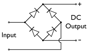

Posty: 214
Zweglacz napisał(a):
Witam mam problem z podłączeniem mojego silniczka jest to 24v od wycieraczek z MAN'a nigdzie nie mogę dostać takiego zasilacza ale pomyślałem że podłącze 2x12v pod zasilacz od komputera tylko nie wiem czy wtedy coś sie nie zjara albo coś, gdy będzie miał 2x12V i tylko jeden minus
polecam kupic !(albo wymontowac z czegos,lub nawinac samemu :wink: )transformator na 24V+zrobic prostownik tj.mostek Graetza i tyle.
P.S. nalezy pamietac aby prad obciazajacy tranformator nie byl za duzy bo mozna go spalic.
