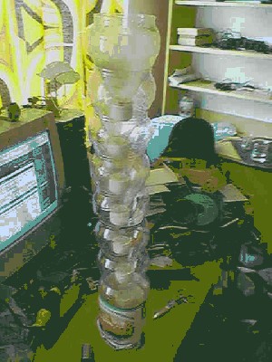

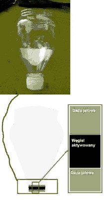

Post 8STOPNIOWA KOLUMNA FILTRACYJNA
Jeden z moch pierwszych postow na tym forum. Zrobilem kolumne filtracyjna zlozona z 8 segmentow(kazdy da ile mu sie spodoba). pozwala oszczedzic sporo czasu przy filtrowaniu wiekszych ilosci wody badz przy oczyszczaniu soli. Konstrukcja jest banalnie prosta i tania. potrzebujemy tylko kilka buteke 1,5 litra(opcjonalnie) troche gazy jalowej i wegiel aktywowany z apteki(5 zl za pudelko 20 kapsulek). Z narzedzi potrzeba noz nozyczki i jakis ostry przedmiot typu drut do szydelkowania(potrzebny do podziurawienia zakretek od butelek).
Na rysunku pokazalem przekruj przez segment kolumny (załącznik)
A oto jak powinna wygladac cala kolumna: (załącznik)
Jak widac kolumna nie jest trudna do wykonania, NIE TWIERDZE ZE NIKT NIE WYMYSLIL TEGO PRZEDE MNA, TO JEST TYLKO MOJA ADAPTACJA TEJ IDEI!
Kazdy wykona ja po swojemu z ile segmentow zechcei z jakich butelek. moim zdaniem nie ma sensu robic mniej niz 3 segmentow(wynik obserwacji podczas oczyszczania ogrodniczego NH4NO3.[/img]
Komentarz: a to przekruj przez segment.
t_070810104106uu3aq4_205.jpg [ 16.98 KiB | Przeglądane 7421 razy ]
Komentarz: tu jest(kiepsko) widoczna cala kolumna.
t_44648218ij3_167.jpg [ 42.67 KiB | Przeglądane 7439 razy ]
