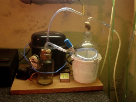

Posty: 457
Lokalizacja: Mielec
Hehe zwykły agregat z lodówki, a jestem hardcoreowcem i jade bez wakuometra na wyczucie ;) Ale musze wreszie o jakis sie postarać :p
PS. Pompka ze zdjęcia jest całkiem zmodyfikowana i ma wpieron filtrów :wink:

hehe taki agregat to chyba zbyt duzego podcisnienia nie zrobi :p
pompką wodną zagotowałem wode o temp ok 20*C

Nom w sumie matey.. mógłbyś podać przy ilu stopniach da się takim agregatem wodę zagotowac.. to by było bardzo wartościowe info.. ;) Ale myślę że więcej wyciągnie niż pompka wodna...

jak się okaże że agregacik wyciądnie ok 20mm Hg to będe miał tańszą alternatywe do pompki wodnej <pompa>
w takim razie czekam na wyniki testu kiedyś przy okazji :D
