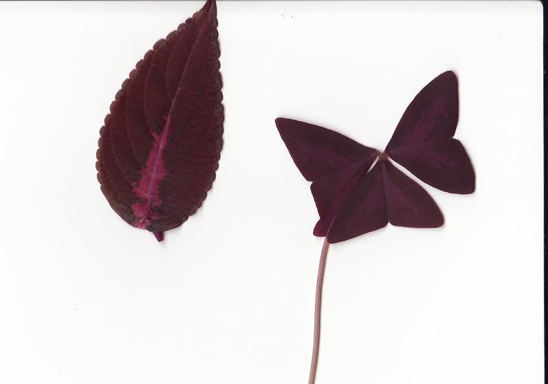

A ja drzewiej, w początkach mojej kariery chemicznej używałem papierków domowej roboty z tkich dwu roślinek.
Ta z lewej to Coleus Blumei (czy coś), po naszemu Koleus Blumego, tą drugą moja mma nzywa trzykrotką, ale czort wie co to.
Coleus daje mierne wyniki, za to trzykrotka pięknie działa. I nie trzeba się bawić w roztwory, ekstrakcje itp, rozcier się liść na papierze. Bardzo wydajne zresztą...
Komentarz: Kwiatki
Wskaźniki.jpg [ 22.98 KiB | Przeglądane 10454 razy ]
