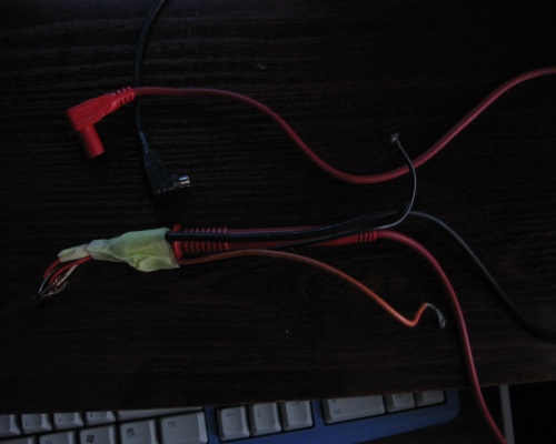

No ja sobie zrobiłem termometr według tego http://www.edw.com.pl/pdf/k07/05_01d.pdf
Koszt samego układu scalonego to ok. 5zł i do tego multimetr jakieś 15zł troche kabla i bateria. Jest jak dla mnie wystarczająco dokładny

nom i za 20 zł może znalazł byś co prawda rtęciowy termometr używany ale dokładny :) Ale brawo wykonania :D masz może fotki ?? Mógł byś wrzucić 8)

No masz fotosy ale bez miernika i to jeszcze robione jak czujnik był nie zalany silikonem i nie przylutowany :oops:
Komentarz: Termometr
Obraz.jpg [ 50.23 KiB | Przeglądane 10635 razy ]
