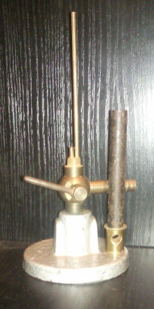

Post Prośba o poradę w sprawie palnika
Kiedyś okazyjnie zakupiłem na pchlim targu palnik gazowy.
Kilka lat przeleżał nieużywany ale teraz potrzebując stopić trochę srebra i próbuję go uruchomić. Palnik wyglada nieco dziwnie i nie wiem czy spełni moje oczekiwania.
Poniżej fotka palnika z odkreconym kominkiem.
Z tego co zauważyłem to dłuższy kruciec ma nieregulowany przepływ i zakończony jest dyszą o średnicy 0,5 mm a kruciec krótszy ma regulowany zaworem przepływ i zakończony jest również dyszą o średnicy 0,5 mm. Dłuższy kruciec zakończony jest na wysokości wylotu kominka. Aby uwidocznić oba krućce odkręciłem kominek i postawiłem go na podstawie palnika. Wysokość kominka wynosi 10 cm.
Moje pytanie to:
1) Czy jest to palnik na gaz ziemny czy skroplony propan/butan?
2) Czy osiągnę nim temperaturę wystarczająca do stopienia około 5 gram srebra?
Bardzo proszę o pomoc w wyjaśnieniu mych watpliwości!
1 mar 2010, o 13:23
Posty: 488
Na podstawie wyglądu zewnętrznego trudno jest określić na jaki gaz działa ten palnik.
Tak, uzyskasz nim odpowiednią temperaturę, bo srebro topi się w dokładnie 961,78 °C, a metan i propan-butan w takich palnikach osiągają nawet słynne 1300*C
1 mar 2010, o 19:12

Mki, a nie wiesz dlaczego ten palnik ma dwie rurki? Chodzi mi o te zakończone 0,5 mm dyszami.
4 mar 2010, o 01:07
Dołączył(a): 6 mar 2006, o 16:54
Posty: 50
Po wielkości dysz można wnioskować, że jest to palnik na propan-butan. Tylko czemu ma 2 dysze? Podłączałeś go już do gazu? Po tych 2 dyszach można się spodziewać, że temperatura będzie niższa niż w normalnym bunsenie, gdyż tylko część gazu będzie mieszała się z powietrzem w kominie, a reszta pojawi się dopiero przy wylocie, ale to tylko moje skromne zdanie i mogę się mylić :D
4 mar 2010, o 02:01
Posty: 488
Może górna dysza to zabezpieczenie przed przeskoczeniem płomienia?
4 mar 2010, o 19:22
Dołączył(a): 1 mar 2010, o 12:42
Posty: 3
Lokalizacja: warszawa
Gekon, niestety nie podłączałem go jeszcze do gazu gdyż nie wiem jaki to ma być gaz ziemny czy propan/butan.
