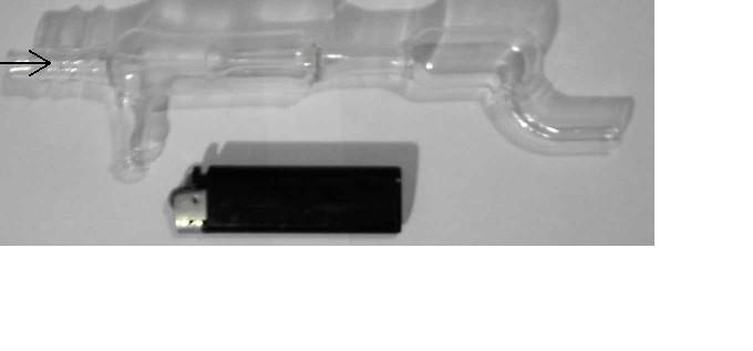

Dostałem dziś pompkę wodną taką jak na zdjęciu i gdy włączam przepływ wody po chwili zaczyna się przelewać i tak stoi(na poziomie tej dolnej rurki, która łapie tą wodę i powietrze) ani nie ciągnie powietrza ani nie podnosi się poziom wody, CO ROBIĆ ?? Jestem już tak wku******, że nie wiem co robić :evil: :x

Postaraj się, proszę o wyraźniejsze zdjęcie, bo na tym nie widać najważniejszego elementu! Chodzi mi oczywiście o to miejsce w którym jedna rurka (ta przez którą wpływa woda) wchodzi w drugą rurkę łapiąc po drodze powietrze. Bawiłem się ostatnio właśnie z pompką wodną szklaną i mam całkiem nie miłe doświadczenia (pękła mi w rękach i wyrwała kawałek palca :( ), ale nie miałem z nią żadnego problemu. Opcjonalnie możesz zamieścić krótki film pokazujący dokładnie na czym polega owa "awaria".
Możliwe (ale tak zupełnie na czuja), że:
a). Masz za małe ciśnienie wody
b). Element "łapiący" powietrze jest źle dopasowany
c). Podłączasz wodę do złego króćca :lol:

Tak, tu widać wyraźnie przeciek w "sercu" pompki. Obawiam się, że w związku z tym, że pompka szklana jest monolitem, nie jest możliwa jej naprawa. Kup nową (polecam metalowe - nie ucinają palców :P ) albo spytaj się kogoś bardziej doświadczonego czy da się coś z tym zrobić. We własnym zakresie za Chiny nie naprawisz.

Podłącz pompkę z drugiej strony, tak, jak na rysunku. Powinna zadziałać. Jesli chcesz jej używać do wytwarzania próżni, to polecam przetestować agregat od lodówki; jest o niebo lepszy, wydajniejszy, niezależny od żródła wody. Trzeba go tylko zabezpieczyć przed dostaniem sie wody (i innych rozpuszczalników) do środka (wymrażacz albo spora suszka z CaCl<sub>2</sub>).
papka.jpg [ 11.58 KiB | Przeglądane 12232 razy ]

O.o
To ona była podłączona do złego króćca? :szok:
I nikt nie zwrócił na to uwagi? Na filmie wygląda jakby wąż podłączony do tej rurki zasysał powietrze, a nie pompował wodę...
W sumie, sugerowałem to w pierwszym poscie :roll: , ale pytania o pompki wodne pojawiają się na forum dość regularnie i byłem pewien, że wszyscy znają schemat :oops:

:idea: przecież podłączam dobrze(tak jak na zdjęciu) ciśnienie było za małe
