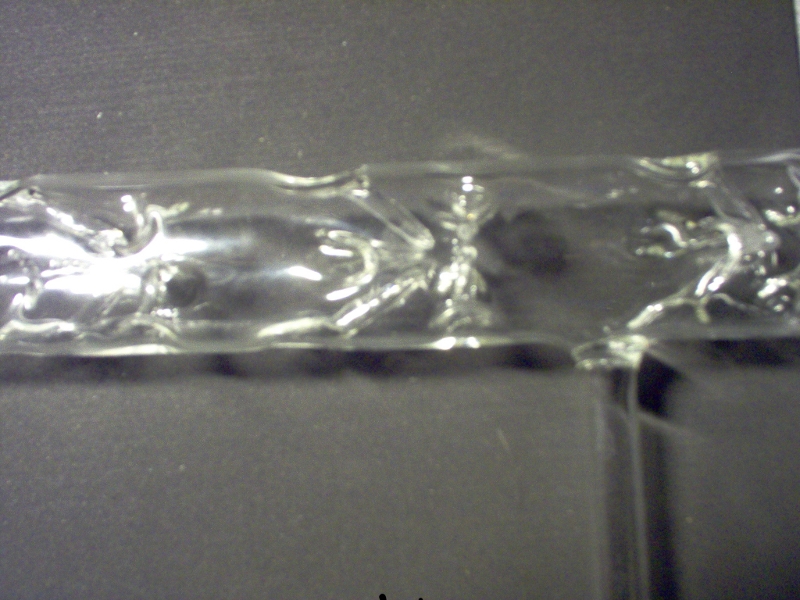

Witam, posiadam aparat do destylacji z LaboSklepu z kolumną Vigreux. Posiada ona 5 grup wypustek szklanych. Jedna taka "grupa" składa się z dwóch warstw wypustek - czterech poziomych i czterech skośnych w dół.
W jaki sposób mogę policzyć/sprawdzić ilość półek teoretycznych mojej kolumny? Jak ma się ona do kolumn z wypełnieniem?
Przesyłam zdjęcie fragmentu kolumny. Jakość jest tragiczna, ale widać co i jak. :oops:
Bardzo proszę o odpowiedź.
Komentarz: Dół kolumny - w prawo
IM000168.JPG [ 349.14 KiB | Przeglądane 1918 razy ]

Ilość półek możesz spróbować obliczyć w przybliżeniu metodą graficzną jeżeli znasz stężenia pary i fazy ciekłej.. Nie za bardzo można mówić o czymś takim jak stała liczba półek teoretycznych kolumny bo ta liczba zmienia się wraz z rodzajem mieszaniny, ciśnieniem, obciążeniem, orosieniem oraz izolacją (kolumna musi pracować adiabatycznie). Podaj mi jaką masz średnice tej kolumny i jej wysokość to spróbuje podać Ci mniej więcej ilość półek teoretycznych.. Oczywiście jeżeli zastosujesz wypełnienie maleje wysokość odpowiadająca jednej półce teoretycznej przy czym wiele zależy od rodzaju wypełnienia..
