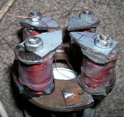

Troszke inaczej działaja mieszadła magnetyczne, niż tak jak to Ty widzisz. Na załączonym zdjęciu masz taką samoróbke, są tam cztery cewki które żeby płyn był mieszany są załaczane w parach, każda z cewką w przeciwnym rogu. Jest to podobne do działania silników krokowych.
Gdyby zastosować Twój pomysł, to myśle że aparatura wpadała by w wibracje.
DSCN9839.Structure-.jpg [ 53.93 KiB | Przeglądane 4515 razy ]

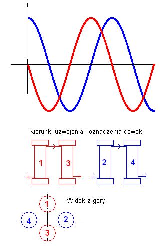

Żeby to zadziałało przekaźniki musiałyby załączać się w sekwencji 1N+3S ->2N+4S->1S+3N->2S+4N (gdzie N i S to biegunowość pola generowanego przez elektromagnes), w innym przypadku dipol nie będzie się obracał, tylko będzie "wleczony" w kółko po dnie naczynia. Jeszcze lepiej byłoby, gdybyś miał możliwość wygenerowania trochę bardziej złożonej sekwencji składającej się z 8 kroków, wtedy miałbyś większa płynność ruchu tak, jak to dzieje się w silniku krokowym:
1) 1N+3S
2) 1N+2N+3S+4S
3) 2N+4S
4) 2N+3N+4S+1S
5) 3N+1S
6) 3N+4N+1S+2S
7) 4N+2S
8) 4N+1N+2S+3S
Do pierwszej sekwencji możesz wykorzystać dwufazowy prąd sinusoidalnie zmienny, przy czym fazy muszą być przesunięte względem siebie o 90stopni:
rys5589.jpg [ 23.77 KiB | Przeglądane 4486 razy ]
