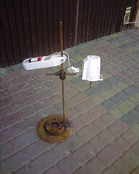

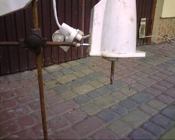

Używając silnika z "wentylatora stojącego" za 30zł (allegro http://allegro.pl/item978312094_wentyla ... zedaz.html) można skonstruować mieszadło mechaniczne tanim kosztem. Dodatkową zaletą takiego wentylatora jest 3-stopniowa regulacja prędkości obrotu. W załączeniu przesyłam dwie fotki silnika na statywie (też oczywiście DIY). Przeniesienie między silnikiem, a mieszadłem można zrobić wężykiem plastikowym. Silnik ma fabrycznie prostopadle wyprowadzony pręt, dzięki czemu można je montować bezpośrednio w statywie. Co prawda pręt jest dość krótki i warto go przedłużyć
Mieszadło jest ciche, stabilne (nie trzęsie się) no i co najważniejsze - tanie.
Natomiast mieszadło magnetyczne można dość prosto zrobić używając wentylatora z zasilacza komputerowego, na którego wirnik (prawie na środku - na tę gładką powierzchnię) nakleja się dwa magnesy neodymowe, ew prostokątny jeden magnes (tylko trzeba wziąć sprawdzić, czy bieguny magnesu są zgodne z mieszadełkiem-dipolem). Warto dołączyć do tego regulator szybkości obrotu. Tak skonstruowane mieszadło daje radę mieszać z odl ok 2cm. Natomiast kiedy postawi się bezpośrednio szklaną kolbę - miesza bez problemu litr wody (gęstszego raczej nie pomiesza w takiej ilości). Wady to częste wypadanie mieszadełka no i stosunkowo mała moc magnesów
