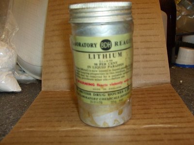

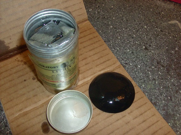

Wszystko warte jest tyle ile ktoś chce zapłacić :lol:
Metal Lit w oryginalnym opakowaniu producenta pływa na nafcie..... dla tego stosuje się gumowy okrąg by zanurzał go czyli metal w cieczy, reakcyjnie czysty Lit metal w kontakcie z woda zachowuje się bardziej jak Ca bardzo daleko odmienny jest od reakcji wodnej metalicznych Na czy K :roll:
Pisałem o tym już wielokrotnie na forum jest taki temat Litowy, a czemu reakcja metalicznego Li jest mniej reaktywną od potasu i sodu należy sobie poszukać lub zrozumieć mechanizm reakcji Li+H2Ood innej strony 8)
lit metaliczny.jpg [ 122.32 KiB | Przeglądane 12881 razy ]
lit metaliczny..jpg [ 172.54 KiB | Przeglądane 12881 razy ]
