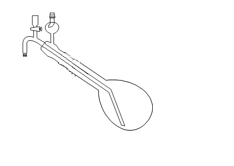

Doryforoz napisał(a):
kolba kjeldahla jest na 100 ml.
może ja jestem ślepy ale gdzie tam jest kolba kjeldahla ?
Wyobraźnia jest ważniejsza od wiedzy, ponieważ wiedza jest ograniczona.
31 sie 2011, o 09:48
Dołączył(a): 30 cze 2006, o 12:05
Posty: 14
Lokalizacja: Wrocław
W takim aparacie zazwyczaj naczyniem reakcyjnym jest kolba kjeldahla, tutaj jest połączona razem z nasadką, mam na myśli główną część aparatu z której się destyluje.
Bez tytułu.png [ 9.86 KiB | Przeglądane 6581 razy ]
http://www.ebook.y0.pl
1 wrz 2011, o 09:02
