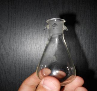

witam. tak jak w temacie
DSCN1145.jpg [ 71.98 KiB | Przeglądane 6354 razy ]
DSCN1144.jpg [ 68.41 KiB | Przeglądane 6306 razy ]
DSCN1143.jpg [ 72.87 KiB | Przeglądane 6234 razy ]
10 sie 2011, o 13:15
Posty: 488
Na ostatnim zdjęciu jest prawdopodobnie zwykła kolba odbieralnikowa do zbierania przedestylowanego płynu (w destylacji pod zmniejszonym ciśnieniem. Te bolce na szyjce są do zaczepienia gumowych naciągów, które trzymają kolbę przy reszcie aparatu.

Tez mi się tak wydaje Mki. Jeśli dobrze pamiętam, to nazywa się krowa ;)
Tylko nie wiem czy sama kolba, czy ta część aparatury cała gdzie się je podpina...

Na pierwszym zdjęciu masz głowicę do kolumny rektyfikacyjnej z chłodnicą zraszającą wypełnienie zwaną zimnym palcem. Bardzo ładny i cenny sprzęt.
