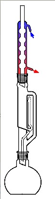

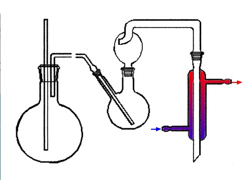

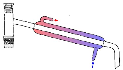

Wróóóóć, jeśli chodzi o podłączenie wody do chłodnicy to wystarczą zwykłe wężyki igielitowe czy gumowe (ze względu na cenę) z silikonowym chodziło mi o jakieś połączenia typu prowizoryczne przedłużenie chłodnicy (np. połączenie dwóch chłodnic) albo wprowadzenie wylotu chłodnicy z odbieralnikiem. Chłodnice mają oliwki na które zakłada się wąż.
Wodę możesz podłączyć albo prosto z sieci wodociągowej (np. zimna woda z kranu i odprowadzenie zużytej wody do zlewu) albo użyć pompki (np. zwykła pompka do fontanny, do wiadra wlewasz wodę, podłączasz pompkę która pompuje zimną wodę do chłodnicy, zużyta (ogrzana) woda trafia do wiadra, warto wykorzystać pogodę i co jakiś czas do wiadra wrzucić trochę śniegu żeby ochłodzić wodę).
Co do podłączenia:

Za pierwszym razem chodziło mi właśnie o połączenie ze sobą aparatury, pytanie o podłączenie chłodnicy było zadane z technicznego punktu widzenia. Dziękuje za odpowiedz
