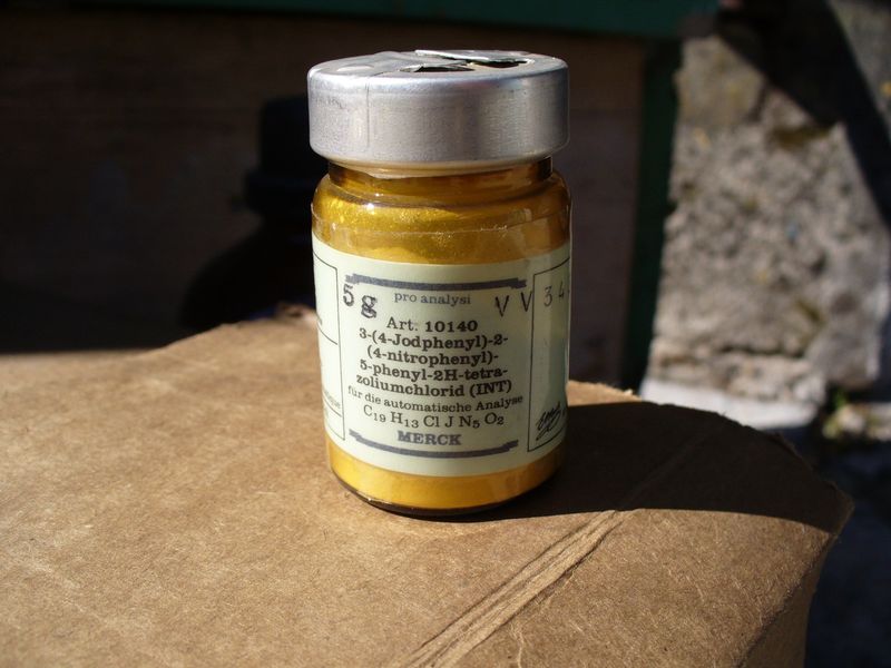

Mam kilka odczynników mi nieznanych, wszystkie bez daty ważności, ale też oryginalnie zamknięte. Moje pytanie brzmi, do czego można je użyć, ile ew. są warte i czy można je sprzedać. Są to:
Triton X-100
Sól sodowa kwasu adenino - 5' - monofosforowego
I ten związek o trudnej nazwie:
Załącznik:
P1080431.JPG [ 73.22 KiB | Przeglądane 5277 razy ]

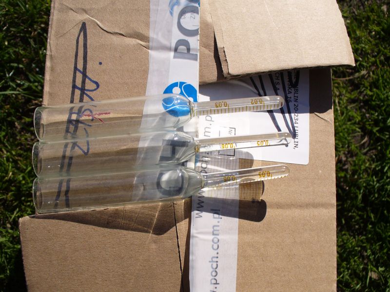

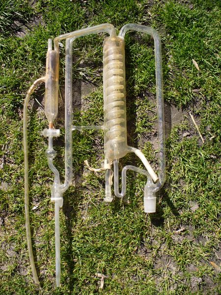

Następnie szkło, co to takiego, do czego się tego używa:
Załącznik:
P1080427.JPG [ 141.41 KiB | Przeglądane 5277 razy ]
Załącznik:
P1080440.JPG [ 102.33 KiB | Przeglądane 5277 razy ]

Ostatnie szkło służy najprawdopodobniej do oznaczania poprzez strącanie np. kwasu siarkowego za pomocą BaSO4. W takim przypadku próbkę się rozcieńcza, zakwasza HCL-em, dodaje się siarkowego i takie coś wsadza się do wirówki. Wytrącony osad się zbiera w tej cienkiej dolnej części z podziałką, z której się odczytuje ile go mniej więcej jest. Czujnik temperatury to chyba termopara.

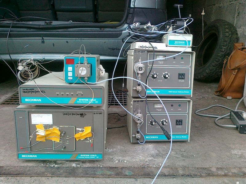

Wszedłem w posiadanie chromatografu HPLC, niestety nie za bardzo się na nim znam. Sprzęt jest trochę wiekowy, ale chciał bym go uruchomić, zobaczyć czy jest sprawny i ewentualnie użuwać. Czy mieliście kiedyś kontakt z tym chromatografem i macie w posiadaniu instrukcję?
Chromatograf to zestaw BECKMAN z dodatkową(?) pompą KNAUER.
Na razie wstawiam zdjęcie z telefonu, ale na dniach wrzucę więcej lepszych.
20140408097.jpg [ 137.66 KiB | Przeglądane 5164 razy ]

O instrukcję chromatografu musisz pytać producenta; jeśli to firma niemiecka to nie powinno być problemu.
Ja z niemieckich firm dostawałem instrukcje do naprawdę wiekowych aparatów, więc szansa jest.
Jeśli nigdy nie pracowałeś na chromatografach, to obawiam się że sobie nie poradzisz; to jest wyższa szkoła jazdy.
W dodatku te starsze obsługuje się zupełnie inaczej niż obecnie używane, więc nawet ktoś biegły w obsłudze jakiegoś Agilenta może nie być w stanie pomóc...
Potrzebujesz naprawdę czystych odczynników, kolumn (są drogie).

Kolumny mam, dostałem razem z chromatografem i sporo części zapasowych. Obawiam się jednak, że brakuje kilku kabli, szczególnie do podłączenia pompy KNAUER. Resztę spinałem i włączyłem. Efekt był taki, że kontrolki się świeciły, ale nie wiedziałem co dalej z tym zrobić. W internecie jest trochę filmików, ale na większości pokazane jest tylko wstrzykiwanie próbki.
Jeśli by ktoś miał jakiekolwiek pojęcie, to proszę o pomoc przy uruchomieniu, a także przydatną literaturę do pogłębienia wiedzy o chromatografii.
Chromatograf jest produkcji USA, ale spróbuję napisać do producenta o instrukcję.

Ten związek o trudnej nazwie, a w skrócie INT to odczynnik używany w biochemii do weryfikacji aktywności redox żywych komórek (oddychanie komórkowe). Z grubsza, jak komórki są żywe, to pod wpływem dehydrogenaz nastepuje zmiana barwy z białej, zdaje się na czerwoną. Zredukowany jest czerwony, utleniony jest biały. Jak komórki są martwe to zmiany barwy nie będzie.

Pogrzebałem trochę w sieci i przypadkiem dowiedziałem się, że aparatura na drugim zdjęciu to aparat do podwójnej destylacji wody, niestety trochę uszkodzony. Czy ktoś może mi wytłumaczyć, jak on zasadniczo działa?
