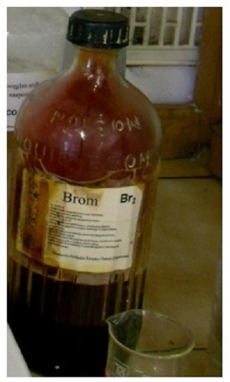

Post Re: Czy brom reaguje ze stalą kwasoodporną?
Aldrich, Sigma vel Fluka i Merck to sa potentaci rynkowi posiadają bardzo solidne opakowania tym bardziej do agresywnych odczynników nigdy nie było z nimi problemu.
Doskonale pamiętam bardzo stare zwenątrz zniszczone opakowanie ze specjalnego HDPE oryginał czarne z czystym HNO3 98% które trzeszczało pod dotykiem ale trwałe i mocne po kilku dziesięcioleciach zniszczone było bardziej zwenętrznie niz w tak agresywnym srodowisku niż wnętrze :lol:
Podobnie jest z Br2, wszystkie dawne butle szklane produkowane od wielu lat obojętnie czy radzieckie lub rumuńskie bo zazwyczaj byli to wtedy potentaci tego surowca zawieraja w korku wkładkę z radzieckiego Teflonu który jest nie do zdobycia nawet przez HF, własnie dla tego po wielu latach bywa czasem że korek zeżarło a wkladka jest okay :lol:
Chcesz dzielić dużą butlę na miejsze porcje podpowiem wtedy jesli poznam sens tego dzialania :roll:
