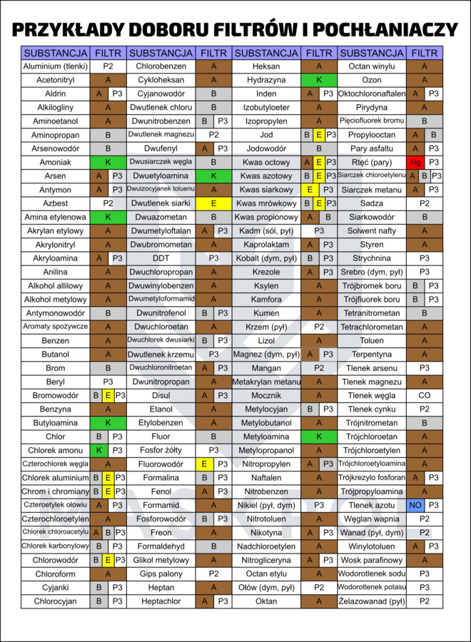

Hej. Przychodze z pytaniem o filtropochłaniacz pod gwint EN 148/1 (norma). Macie jakieś przetestowane lub godne polecenia pochłaniacze pod opary kwasów i tlenki azotu? Jeśli nie macie to proszę o symbole zastosowań jakie byłyby zgodne z powyższymi wymaganiami.

Tutaj są odpowiednie rodzaje filtrów ze strony maskpola: https://www.maskpol.com.pl/static/thumbnail/offer/big/62.jpg
O ile dobrze odczytuję tą tabelę, to dla tlenków azotu można używać filtra P3 lub NO.
Trzeba pamiętać, że jak mamy filtr np. P3, to spełnia on wymogi dla P2 i P1.
Tak więc, zwykły filtr P3 powinien być wystarczający do większości zastosowań, ja osobiście używam filtropochłaniaczy wojskowych typu FP5, które pasują do tego gwintu, bo Rd 40x1/7 to to samo, tylko w innej nomenklaturze.
Jednakże do zwykłych kwasów nie jest potrzebna aż tak duża ochrona i spokojnie wystarczy P3.
Teoretycznie można jeszcze używać takich metalowych filtropochłaniaczy jeszcze z PRL-u, mają dłuższy gwint, ale pasują do standardowego (bo średnica jest taka sama), jednak nie rekomendowałbym tego rozwiązania, gdyż nie ma pewności, że filtr nadal działa, ze względu na jego przeterminowanie. Zdarzyło mi się użyć takiego filtra dwa razy - raz z amoniakuem, aby przetestować skuteczność oraz drugi raz, gdy miałem mały wypadek z bromem i był on jedyną dostępną opcją. Nie polecam jednak takiego rozwiązania, gdyż nigdy nie masz pewności, czy się nie zatrujesz.
