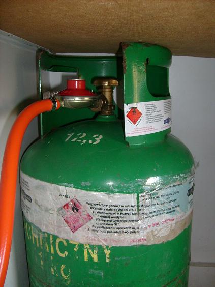

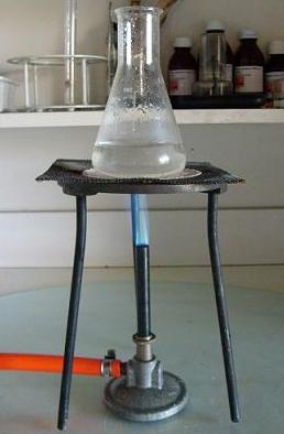

Czy warto kupować palniki na butlę co kosztują 20 PLN i wytrzymują 3h? Jak miałem ogromny problem z palikiem spirytusowym to sprawa została rozwiązana następująco: OBI - butla propan-butan 11kg 100zł, allegro.pl - palnik bunsena 15zł + przesyłka, stacja benzynowa - napełnienie butli gazem 40 PLN.
file:///C:/Documents%20and%20Settings/Admin/Pulpit/palnik%5D.JPG
21 wrz 2008, o 12:15
Ten odnośnik jest zły spróbujcie tego
palnik].JPG [ 48.19 KiB | Przeglądane 9852 razy ]
21 wrz 2008, o 12:21
Zapomniałem jeszcze o jednym
dgh.JPG [ 69.86 KiB | Przeglądane 9840 razy ]
