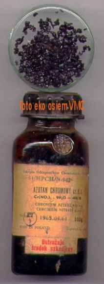

eko nie masz fotki ?
1 lis 2007, o 14:36
Post odp.
Fota była ?? Chwilowo padł mój serwer za kilka dni ponownie się pojawi ... jednak wkleję fotkę na forum
eko.
azotan chromu.jpg [ 23.62 KiB | Przeglądane 2780 razy ]
