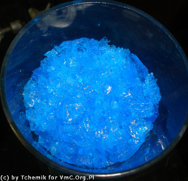

Własne spostrzeżenia: Ponieważ substancja jest higroskopijna na powietrzu rozpuszcza się w wodzie krystalizacyjnej. Po okolo tygodniu trzymania na powietrzu całkowicie się rozpuszcza. Ciężko utrzymać ją w stanie stałym nawet w szczelnie zamkniętym opakowaniu. Związek kompleksujący. Łatwo kompleksuje związki azotu, szczególnie helatujące. Koordynaty pojedyńcze (np. z amoniakiem) są trwałe tylko w roztworze zawierającym nadmaiar ligandu. Na powietrzu rozkładają się z czasem.
Komentarz: Świerzo odsączone kryształy nadchloranu miedzi
nadchloran-miedzi.JPG [ 340.56 KiB | Przeglądane 2223 razy ]
