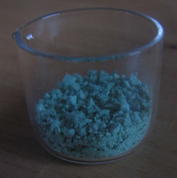

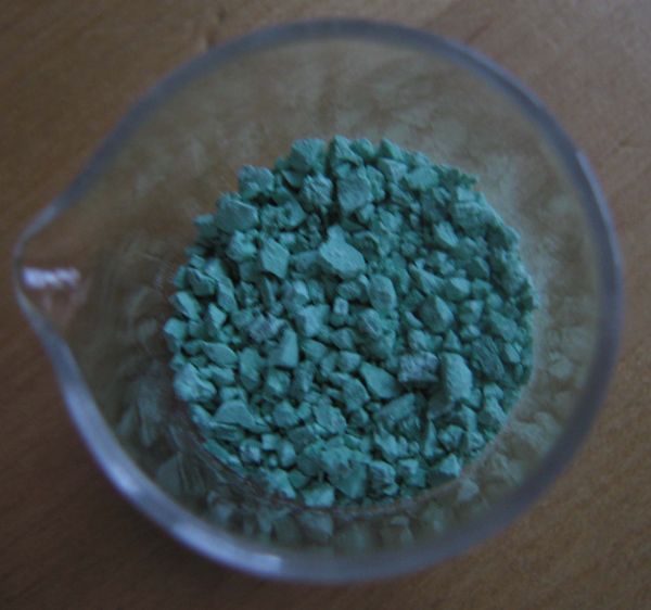

NiCO3 - 2.jpg [ 38.49 KiB | Przeglądane 2540 razy ]
Komentarz: NiCO3
NiCO3 - 1.jpg [ 42.45 KiB | Przeglądane 2539 razy ]
