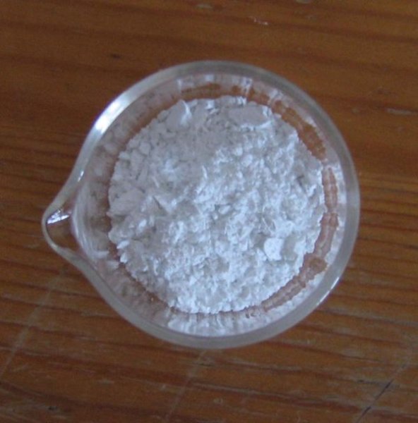

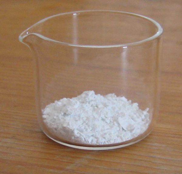

<center>WĘGLAN BARU
Węglan baru
BaCO3
- Gęstość: 4,43 g/cm3 w 20°C
- Rozpuszczalność w wodzie: 0,0002g/cm3 w 20°C
- Rozpuszczalność w innych rozpuszczalnikach: nierozpuszczalny w większości rozpuszczalników organicznych
- Temperatura rozkładu: 1360°C
Toksyczność: Ostra: LD50 (doustnie, szczur): 418mg/kg, TLD50 (doustnie, człowiek): 11mg/kg
- Przechowywanie: szczelne opakowania, suche pomieszczenie
Występuje w postaci rombowych kryształów, które w temperaturze ponad 800°C przechodzi w odmianę heksagonalną, natomiast powyżej 975°C w odmianę regularną. Rozkłada się w bardzo wysokiej temperaturze z wydzieleniem dwutlenku węgla:
BaCO3 = BaO + CO2
Barwi płomień palnika gazowego na kolor zielony. Otrzymuje się go w reakcji barytu z w węglanem potasu pod zwiększonym ciśnieniem:
BaSO4 + K2CO3 = BaCO3 + K2SO4
lub też z siarczku baru i węglanu sodu:
BaS + Na2CO3 = BaCO3 + Na2S
W przyrodzie występuje jako minerał witeryt.
Używa się go do produkcji szkieł i szkliw niskotopliwych i silnie załamujących światło. Wykorzystywany też do zmiękczania wody kotłowej, do produkcji farb i papieru, w pirotechnice oraz do produkcji czystego tlenku baru. W produkcji cegieł i ceramiki, jest dodawany do masy ceramicznej w celu wytrącenia soli (wapniowych lub magnezowych), które powodują wykwity.
Ciężar nasypowy: ok. 350 kg/m3
Układ krystalograficzny : rombowy (kryształy zbliźniaczone w formie pseudoheksagonalnych piramid)
Twardość w skali Mohsa : 3,5
Łupliwość : niewyraźna
Rysa : biała
Przełam : nierówny, muszlowy
Połysk - szklisty lub matowy, na przełamie żywiczny
