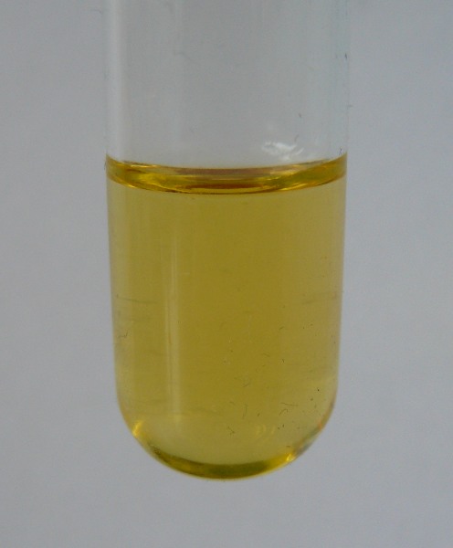

<center>Woda królewska, aqua regia
Mieszanina najczęściej 3 cz. obj. stęż. HCl i 1 cz. obj. stęż. HNO3
HCl + HNO3
Aqua regia 30 min po przygotowaniu.</center>

aqua_regia.JPG [ 37.75 KiB | Przeglądane 3227 razy ]
