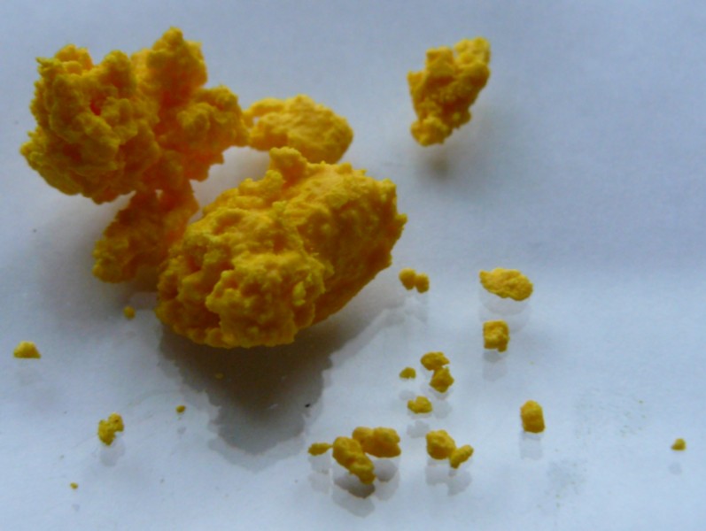

P1010533-2.JPG [ 74.16 KiB | Przeglądane 2554 razy ]
Komentarz: fot. Sulik

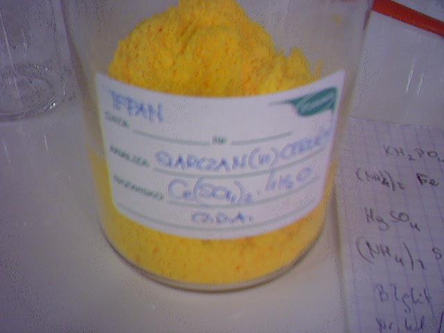

Ce(SO4)2.jpg [ 27.82 KiB | Przeglądane 2682 razy ]
