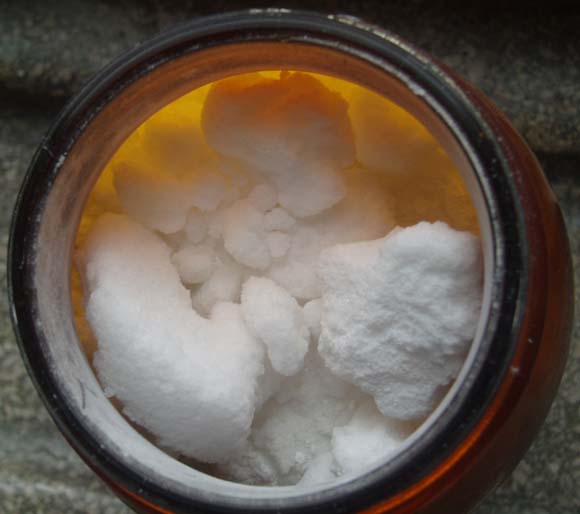

Glinowo-potasowy siarczan(VI), AlK(SO4)2*12H2O,
Post Glinowo-potasowy siarczan(VI), AlK(SO4)2*12H2O,
<center>GLINOWO-POTASOWY SIARCZAN
glinowo potasowy siarczan(VI) , ałun glinowo - potasowy
AlK(SO<sub>4</sub>)<sub>2</sub>*12H<sub>2</sub>O
- Gęstość: 1,74 g/cm<sup>3</sup> w 20°C
- Rozpuszczalność w wodzie: 139 g/l w 20°C
- Temperatura topnienia: 92°C
- Temperatura wrzenia: >280°C
- Temperatura rozkładu: >280°C
- Toksyczność:
Własne spostrzeżenia: Dodawany do spożywki (E522) jako regulator kwaśności i stabilizator. Jest to typowy ałun. Stosowany w kosmetyce - zamyka kanaliki potowe oraz działa ściągająco. Pyzatym wykorzystuje się go w farbiarstwie, papiernictwie, garbarstwie, przy tamowaniu ran oraz przy uprawie roślin. Podczas ogrzewania wydziela wodę krystaliczną.
siarczan_glinowo_potasowy.jpg [ 44.49 KiB | Przeglądane 7771 razy ]
