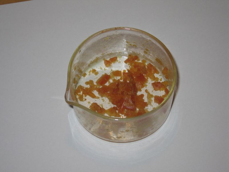

- Kolor: biały (na zdjęciu zanieczyszczony)

Jodek magnezu jest nietrwały na powietrzu i rozkłada się już w temperaturze pokojowej, a szczególnie po ogrzaniu:
2MgI2 + O2 = 2MgO + 2I2
W wyniku tej reakcji biały MgI2 brązowieje (na zdjęciu).
Jodek magnezu znalazł zastosowanie w reakcji Baylisa-Hillmana, w której powstają winylo-związki o konfiguracji Z.
Otrzymanie kryształów czystego jodku magnezu nie dysponując atmosferą beztlenową właściwie jest niemożliwe. Ma on bardzo dużą rozpuszczalność w wodzie, więc trudno go wykrystalizować, a przy zatężaniu roztworu od razu rozkłada się i brązowieje. Otrzymane kryształy z kolei pokrywają się od razu wodą, a po pewnym czasie rozpływają się. Jego synteza natomiast jest bardzo efektowna i nadaje się na doświadczenie pokazowe, ponieważ reakcja jest egzotermiczna i powoduje sublimację jodu. Do parownicy wsypuje się odrobinę jodu, magnezu i dodaje kroplę wody - po chwili zaczynają wydzielać się fioletowe pary jodu. Oczywiście nie należy ich wdychać!
