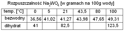

- Rozpuszczalność w wodzie:
825 g/l w 20°C (dihydrat) (źródło: POCh)
74,2 g/100 ml (bezwodny) (źródło: angielska wikipedia)
(źródło: "Preparatyka nieorganiczna" - J. Supniewski)
- Rozpuszczalność w innych rozpuszczalnikach: bardzo słabo rozpuszczalny w etanolu

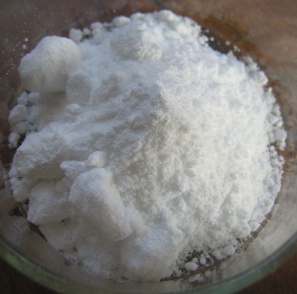

Na2WO4 - 2.jpg [ 50.68 KiB | Przeglądane 2154 razy ]
Na2WO4.jpg [ 44.91 KiB | Przeglądane 2159 razy ]
