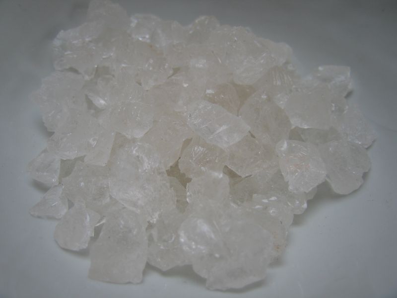

Otrzymywany przez stapianie wodorotlenku lub węglanu sodu i krzemionki. Krystalizuje w postaci 5, 6, 8 lub 9-wodnej. Ulega hydrolizie w gorącej wodzie.

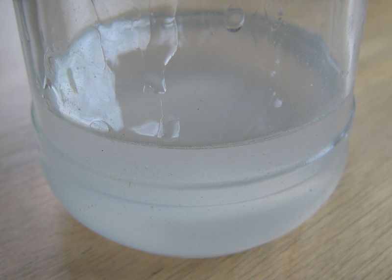

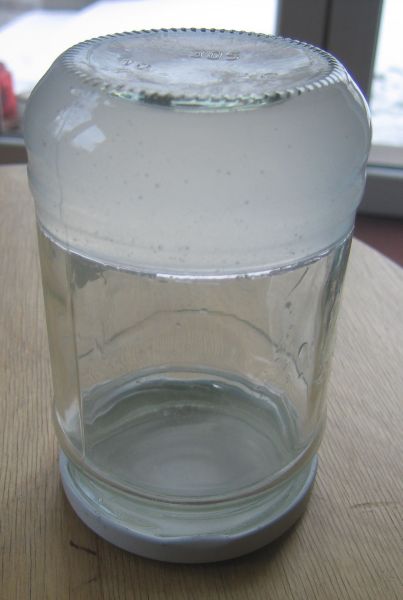

Przy zatężaniu w wysokiej temperaturze może dojść do polimeryzacji i otrzymujemy produkt w postaci kleistej masy widocznej na zdjęciach poniżej. Najlepiej krystalizować go w łagodnych warunkach (np. na kaloryferze).

<center>Obrazek
Na2SiO3 - 2.jpg [ 11.42 KiB | Przeglądane 4919 razy ]
Na2SiO3 - 3.jpg [ 30.63 KiB | Przeglądane 4576 razy ]
Na2SiO3.jpg [ 32.88 KiB | Przeglądane 4584 razy ]
