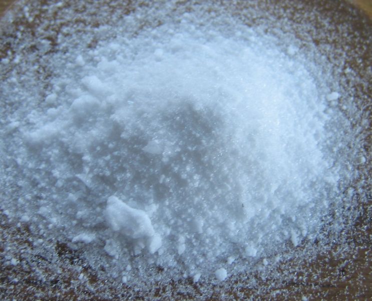

<center>KWAS TELLUROWY
Kwas ortotellurowy(VI)
H6TeO6
- Gęstość: 3,07 g/cm3
- Rozpuszczalność w wodzie: 50,1 g/100 ml w temperaturze 30 °C
- Temperatura topnienia: 136 °C
- Temperatura rozkładu: >100 °C
Toksyczność: brak danych, żrący
Kwas tellurowy otrzymuje się przez działanie silnym utleniaczem na tellur lub dwutlenek telluru:
TeO2 + H2O2 + 2H2O = H6TeO6
Tworzy kryształy w układzie romboedrycznym lub jednoskośnym. Badania wykazują, że tellur występuje w konfiguracji oktaedrycznej.
Zapisuje się go również w formie Te(OH)6 lub H2TeO4*2H2O. Jest to kwas bardzo słaby. Tworzy tylko wodorosole, np. Na2H4TeO6, wyjątek stanowi telluran srebra. Jest dobrym utleniaczem:
H6TeO6 + 2H+ + 2e- = TeO2 + 4H2O Est = +1.02 V
Bezwodny kwas tellurowy jest stabilny na powietrzu do temperatury 100 °C. Powyżej tej temperatury odwadnia się przy czym powstają kwasy politellurowe. Powyżej temperatury 300 °C tworzy już alfa-tlenek telluru(VI). Tworzy również estry.
H2TeO4.jpg [ 80.17 KiB | Przeglądane 2769 razy ]
