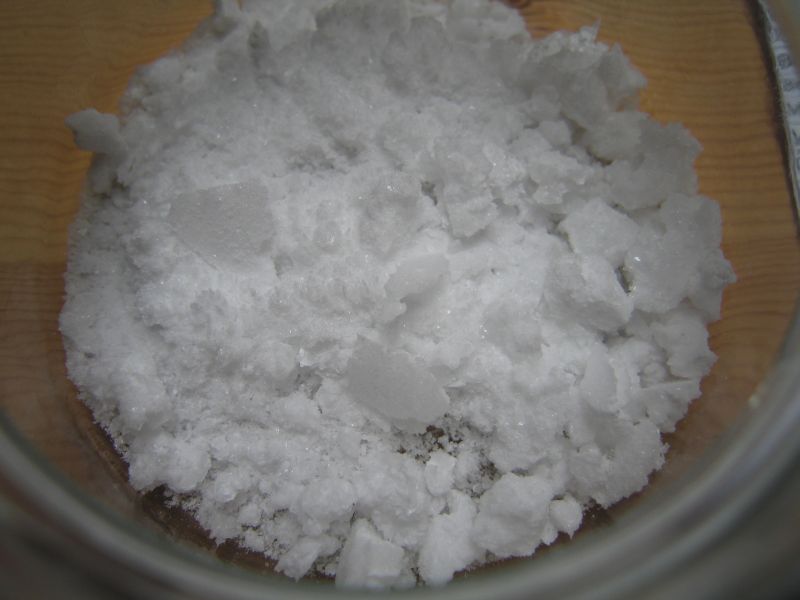

<center>CHLOREK BARU
BaCl2
3,856 g/cm3 (bezwodny)
3,097 g/cm3 w 20 °C (dwuwodny)
- Rozpuszczalność w wodzie:
357 g/l w 20 °C, 587 g/l w 100 °C (dwuwodny)
312 g/l w 0 °C, 358 g/l w 20 °C, 594 g/l w 100 °C (bezwodny)
- Rozpuszczalność w innych rozpuszczalnikach: nierozpuszczalny w etanolu, eterze dietylowym i octanie etylu, rozpuszczalny w metanolu
- Temperatura topnienia: 963 °C
- Temperatura wrzenia: 1560 °C
Toksyczność: LD50 (doustnie, szczur): 118 mg/kg
- Higroskopijność:
higroskopijny (według angielskiej wikipedii)
niehigroskopijny (według Bielańskiego)
Otrzymywany w reakcji zobojętnienia wodorotlenku baru kwasem solnym. Mieszanina reakcyjna może się pienić ze względu na domieszki węglanu wapnia zawarte w Ba(OH)2. Krystalizuje w postaci soli dwuwodnej w układzie jednoskośnym. W temperaturze 113 °C traci wodę krystalizacyjną. Sól bezwodna występuje w postaci kryształów rombowych. Na skalę przemysłową otrzymywany z barytu:
BaSO4 + 4C = BaS + 4CO
BaS + CaCl2 = BaCl2 + CaS
W analizie jakościowej stosowany do wykrywania siarczanów. W przemyśle wykorzystywany w obróbce cieplno-chemicznej stopów żelaza, do produkcji barwników oraz sztucznych ogni.
Ciężar nasypowy: około 1350 kg/m3
dHst = -858,56 KJ/mol
BaCl2.jpg [ 49.63 KiB | Przeglądane 2244 razy ]
