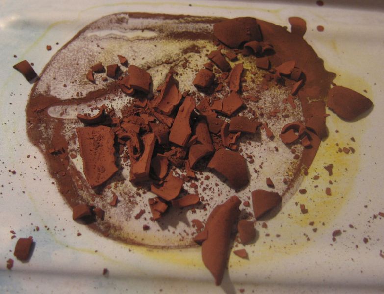

Cu2O.jpg [ 79.63 KiB | Przeglądane 8725 razy ]

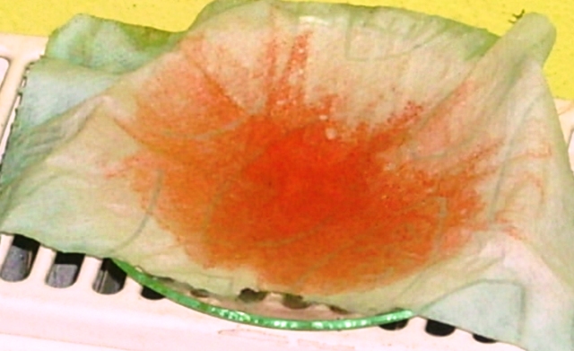

Z racji iż dzisiaj otrzymywałem trochę tego związku i przy okazji zrobiłem zdjęcie to dokleję do tematu.
Kolorek trochę inny, czysta marchewka :D ale prawdopodobnie wynika to z stopnia rozdrobnienia, w tym przypadku tlenek był subtelnym, bardzo rozdrobnionym osadem (otrzymywany przez redukcje odczynnika Benedicta glukozą).
Komentarz: tlenek miedzi(I)
Cu2O.JPG [ 132.73 KiB | Przeglądane 8768 razy ]
19 lut 2011, o 23:39
Mój też miał taki kolor w pierwszej chwili, ale potem ściemniał. Wydaje mi się, że zależy to od temperatury.
20 lut 2011, o 12:38
Posty: 775
Lokalizacja: Gdańsk
Cu2O szybko utlenia się na powietrzu.
