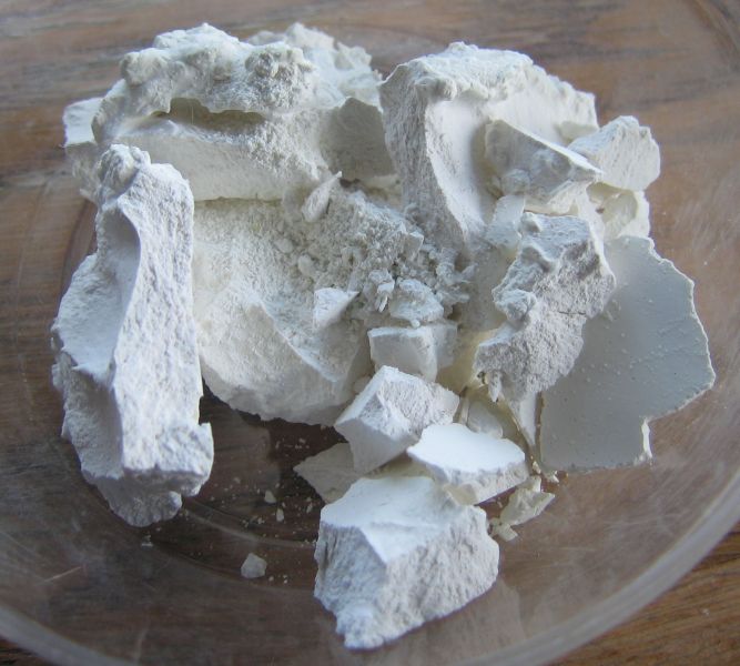

<center>RODANEK RTĘCIOWY
Tiocyjanian rtęci(II)
Hg(SCN)2
- Gęstość: 3,71 g/cm3 w 20 °C
- Rozpuszczalność w wodzie: 0,7 g/l w 20 °C
- Rozpuszczalność w innych rozpuszczalnikach: średnio rozpuszczalny w acetonie, nierozpuszczalny w chloroformie
- Temperatura rozkładu: 165 °C
- Palność: rozkłada się z wydzieleniem toksycznych substancji
Toksyczność: LD50(doustnie, szczury): 46 mg/kg
- Przechowywanie: w szczelnych opakowaniach z ciemnego szkła (światłoczuły)
Otrzymywany w wyniku strącania rodankiem potasu lub amonu z rozpuszczalnych soli rtęci. Nadmiar odczynnika strącającego powoduje roztworzenie osadu i utworzenie kompleksu rodanortęciowego.
Rozkłada się po ogrzaniu według reakcji:
2Hg(SCN)2 = 2HgS + CS2 + C3N4
Powstałe produkty dalej rozkładają się lub utleniają na powietrzu tworząc gazowe produkty. Powstały popiół ma 20-krotnie większą objętość od wyjściowego rodanku. Reakcja ta wykorzystywana jest w efektownym doświadczeniu "Węże Faraona" - więcej na stronie:
http://vmc.org.pl/print.php?what=article&id=207
Ciężar nasypowy: ok. 750 kg/m3
Hg(SCN)2.jpg [ 66.81 KiB | Przeglądane 2237 razy ]
