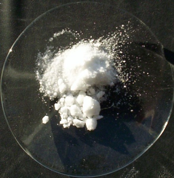

Poratuje go ktoś własną fotką ??
Ammonium_chloride.jpg [ 70.63 KiB | Przeglądane 4715 razy ]

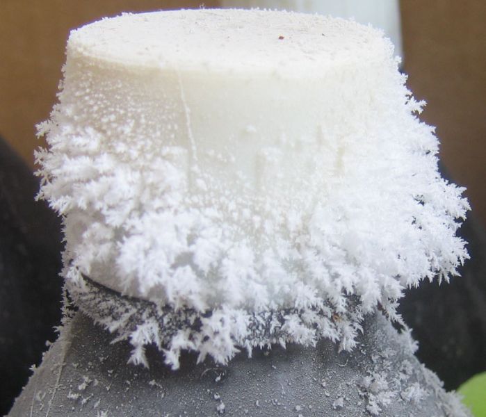

Proszę bardzo! :) Zdjęcia przedstawiają nakrętkę stężonego amoniaku, który stał przez dwa lata obok stężonego kwasu solnego. :D
Salmiak.jpg [ 63.99 KiB | Przeglądane 4641 razy ]
Salmiak - 2.jpg [ 84.36 KiB | Przeglądane 4631 razy ]
