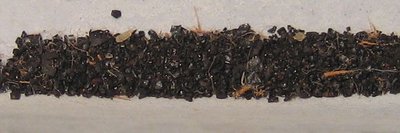

<center>METAWODOROTLENEK ŻELAZA
Tlenek wodorotlenek żelaza(III)
FeO(OH)
- Kolor: czerwonobrunatny
- Gęstość: 3,4 g/cm3
- Temperatura topnienia: 135 °C
W wyniku strącania amoniakiem z roztworu rozpuszczalnej soli żelaza(III) otrzymuje się bezpostaciowy osad wodorotlenku żelaza(III), który w rzeczywistości ma zmienny skład wyrażony wzorem xFe2O3•yH2O. Związek ten przy suszeniu w temperaturze pokojowej przechodzi w FeO(OH), a następnie po ogrzaniu w tlenek żelaza(III) Fe2O3. FeO(OH) krystalizuje w układzie rombowym.
W wyniku okluzji i adsorpcji obcych jonów trudno jest otrzymać czysty związek. Najlepiej w tym celu dokonać hydrolizy etanolanu żelaza.
Ma właściwości amfoteryczne.
Występuje naturalnie w dwóch odmianach w minerałach getycie i lepidokrokicie i w tej formie jest stosowany jako ruda żelaza, z której wytapia się stal.
Poza tym wykorzystywany jako pigment i adsorbent służący do usuwania zanieczyszczeń (arsen, chrom) z wody i gleby.
Twardość w skali Mohsa: 5 - 5,5
