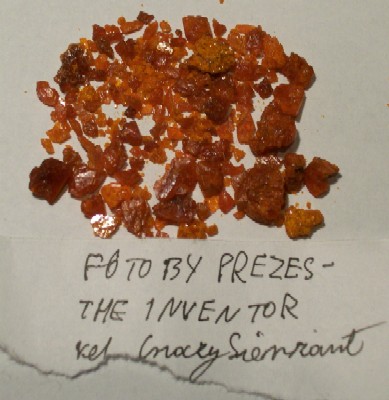

<center>Amonu Pyrochromian
Amonu Dichromian
(NH<sub>4</sub>)<sub>2</sub>Cr<sub>2</sub>O<sub>7</sub>
- Kolor: ciemny pomarańcz
- Gęstość: 2,15g/cm<sup>3</sup> (20°C)
- Rozpuszczalność w wodzie: rozpuszczalny, 360g/dm<sup>3</sup> (20°C)
- Rozpuszczalność w innych rozpuszczalnikach: Brak danych
- Temperatura topnienia: Brak danych
- Temperatura wrzenia: Brak danych
- Temperatura rozkładu: powyżej 180°C, rozkład wybuchowy
- Palność: rozkład pod wpływem płomienia, nie wybuchowy - powolne przejście w tlenek chromu (III) z wydzieleniem iskierek, azotu, tlenu i pary wodnej.
- Toksyczność: LD<sub>50</sub> skóra 1640 mg/kg, doustnie 53,75 mg/kg. Ma działanie kancerogenne i mutagenne. Może powodować reakcje alergiczne i uszkodzenie wątroby, nerek.
- Higroskopijność: odczynnik nie jest higroskopijny.
- Przechowywanie: szczelne opakowania (najlepiej plastykowe) z dala od ognia i źródeł ciepła.
Własne spostrzeżenia: Po rozkładzie odczynnika powstały tlenek chromu (III) zajmuje 4-6 razy większą objętość niż objętość dichromianu amonu przed rozkładem.
BHP
Dobra wentylacja miejsca pracy, unikać pylenia. Przy pracy z tym odczynnikiem należy używać rękawice (mogą być lateksowe), gogle i ubranie ochronne.
R: 45-46-60-61-2-8-21-25-26-34-42/43-48/23-50/53; Może powodować raka, powodować dziedziczne wady genetyczne, upośledzać płodność, działać szkodliwie na dziecko w łonie matki. Zagrożenie wybuchem wskutek uderzenia, tarcia, kontaktu z ogniem lub innymi źródłami zapłonu. Kontakt z materiałami zapalnymi może spowodować pożar. Działa szkodliwie w kontakcie ze skórą. Działa toksycznie po połknięciu i bardzo toksycznie przez drogi oddechowe. Powoduje oparzenia. Może powodować uczulenie w następstwie długotrwałego narażenia drogą oddechową i w kontakcie ze skórą. Działa bardzo toksycznie na organizmy wodne; może powodować długo utrzymujące się niekorzystne zmiany w środowisku wodnym.
S: 53-45-60-61; Unikać narażenia - przed użyciem zapoznać się z instrukcją. W przypadku awarii lub jeżeli źle się poczujesz, niezwłocznie zasięgnij porady lekarza, jeżeli to możliwe pokaz etykietę. Produkt i opakowanie usuwać jako odpad niebezpieczny. Unikać zrzutów do środowiska. Postępować zgodnie z instrukcją lub kartą charakterystyki.
(nh4)2cr2o7.JPG [ 43.95 KiB | Przeglądane 5397 razy ]

Zamieszczam dodatkowe zdjęcia odczynnika. Na wszystkich zdjęciach odczynnik ma wagę 25g.
